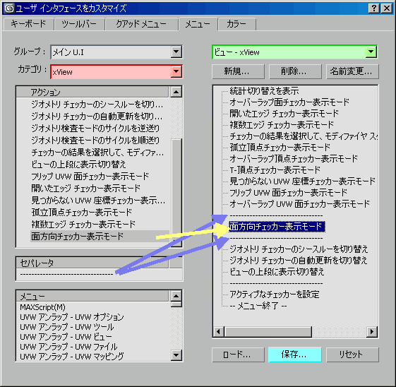

これで、xView チェッカーとこれをコントロールするマクロ スクリプトが完成しました。次は、ビューポート メニューをカスタマイズし、このチェッカーを使用可能な xView チェッカーのリストに追加しましょう。
Ctrl+Eキーを押してアクション項目を作成し、スクリプトを評価します。マクロ スクリプト コードのコピーが自動的に 3ds Max の ¥usermacrosフォルダに保存され、以降の 3ds Max セッションで使用可能となります。マクロ スクリプトのソース コードを \Startup または ¥Plugins フォルダに置く必要はありません。
この時点で、メイン メニュー > [カスタマイズ](Customize) > [ユーザ インタフェースをカスタマイズ](Customize User Interface)を選択し、[ユーザ インタフェースをカスタマイズ](Customize User Interface)ダイアログ ボックスのメニュー タブを選択できます。
