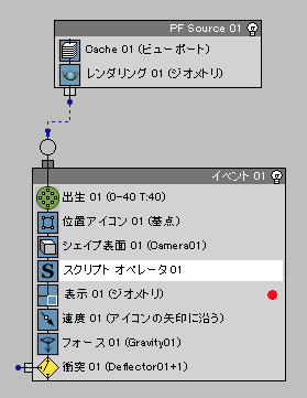

次の例では、Script オペレータを使用して、シーンのテキスト オブジェクトに基づいて単一の文字を各パーティクルに割り当てます。ユーザは任意の文字を入力でき、フォントを定義し、Extrude
や Bevel などのモディファイヤを使用してテキストの外観を変更します。また、パーティクル フロー によってテキストを示す文字のストリームを生成します。

この例は、インスタンス化されたソースとして一意のシーン テキスト オブジェクト (上に任意のモディファイヤ付き) を使用します。
スクリプトによってソース テキストのコピーが作成され、元のテキストがそのテキストの中の単一の文字によって置き換えられます。つまり、ユーザが自由に外観を作成(たとえば、カスタムの
Bevel をソースに追加するなど) でき、パーティクル システムはこれらの設定を継承します。
Source の[フォント]の[テキスト]を変更し、時間を取り消して戻したら、パーティクル システムは自動的に更新されます。
シーンから削除された文字が検出され、パーティクル システムがそれらを再生成して元に戻します。
ソース オブジェクトが削除された場合、押し出しモディファイヤの新しい既定値のテキストが、「Enter Text Here」という文字列を使用してシーン内に作成され、レンダリング可能フラグが
false に設定されます。つまり、このテキスト オブジェクトを使用して最初から作成し、フォント、テキスト、スタックを編集して希望どおりの外観にすることができるのです。
