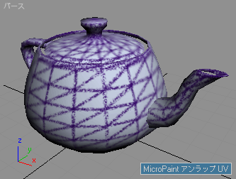

このビットマップ ペイント ツール開発の手順では、ペイント ツール内にあるオブジェクトの UV 座標のグラフィック表示を生成するオプションを追加し、それを拡散反射光マップとしてシーン オブジェクトに自動的に割り当てます。
全体の流れ:
作業対象のメッシュ オブジェクトを格納するためのローカル変数を追加します。
メッシュ オブジェクトだけを選択するための新しいフィルタ関数を追加します。
作業対象オブジェクトを選択するための新しい pickbutton を UI に追加します。 この pickbutton でフィルタ関数を使用します。

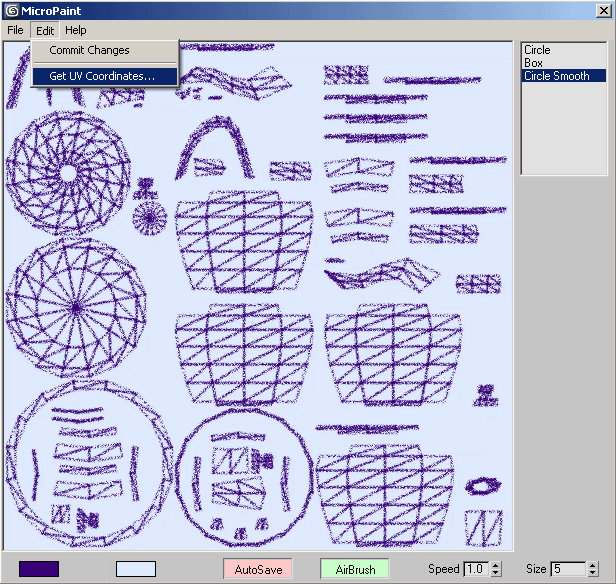

テクスチャ座標を取得するためのオプションを[編集](Edit)メニューに追加します。
選択したメッシュから UV 座標を読み込み、テクスチャ空間の頂点位置に基づいてストロークを描画する、新しい関数を追加します。
ペイントの既定の一時ファイル名を定義し、オプションでそれを各ストロークの後に保存します。

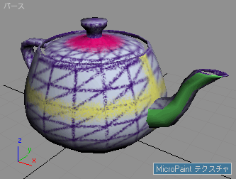

ビットマップの一時ディスク コピーは、選択したオブジェクトの拡散反射光チャネルに割り当てられます。

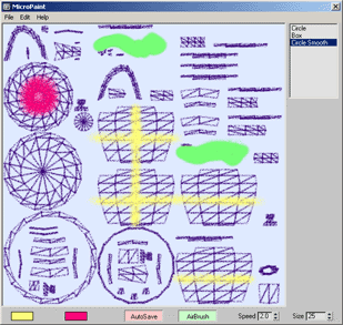

ユーザ インタフェースに、自動保存の有効と無効を切り替えるための新しいチェックボックスを追加します。有効にすると、ビットマップはツールでペイントが行われるのに並行してリアルタイムで更新されます。

    menuItem uv_menu "Get UV Coordinates..."
  on commit_menu picked do copy theCanvasBitmap theBackgroundBitmap
  on uv_menu picked do MicroPaint_CanvasRollout.unwrapTexture()

  --NEW UNWRAP TEXTURE FUNCTION STARTS HERE
  fn unwrapTexture =
    if theObj != undefined then
      theMesh = snapshotAsMesh theObj
      if meshop.getMapSupport theMesh theChannel do
        faceCount = meshop.getNumMapFaces theMesh theChannel
        for f = 1 to faceCount do
          theFace = meshop.getMapFace theMesh theChannel f
          vert1= meshop.getMapVert theMesh theChannel theFace.x
          vert2= meshop.getMapVert theMesh theChannel theFace.y
          vert3= meshop.getMapVert theMesh theChannel theFace.z
          drawStroke [vert1.x * bitmapx_1, bitmapy_1 - vert1.y * bitmapy_1] [vert2.x * bitmapx_1, bitmapy_1 - vert2.y * bitmapy_1] drawIt:false
          drawStroke [vert1.x * bitmapx_1, bitmapy_1 - vert1.y * bitmapy_1] [vert3.x * bitmapx_1, bitmapy_1 - vert3.y * bitmapy_1] drawIt:false
          drawStroke [vert3.x * bitmapx_1, bitmapy_1 - vert3.y * bitmapy_1] [vert2.x * bitmapx, bitmapy_1 - vert2.y * bitmapy_1] drawIt:false
      theCanvas.bitmap = theCanvasBitmap
      save theCanvasBitmap
      if theObj.material == undefined do theObj.material = Standard()
      if theObj.material.diffusemap == undefined do
        theObj.material.diffusemap = bitmapTexture filename:temp_bitmap_filename
      showTextureMap theObj.material true
      autoSave.checked = true
  --NEW UNWRAP TEXTURE FUNCTION ENDS HERE
  on autoSave changed state do if state do save theCanvasBitmap

結果:
この例では、ティーポットに[UVW アンラップ](Unwrap UVW)モディファイヤが適用され、新しいテクスチャ座標を作成するためにフラッテン関数が使用されています。
その後、MicroPaint でオブジェクトが選択され、サイズ 5 の円形のスムーズ ブラシと、オンになって[Airbrush Speed]が 1.0 に設定されたエアブラシを使用してテクスチャ座標が描画されています。
ティーポットは、ビューポート内に次のように表示されます。
ここで、利用可能なブラシをどれでも使用して UV 座標の上にペイントすることができます。[AutoSave]ボタンが選択されていれば、ストロークはすべてビューポート内で更新されます。
