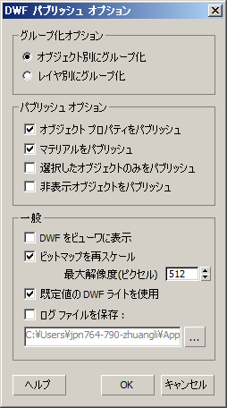

インタフェース: DwfExportPreferences
DwfExportPreferences コア インタフェースは、[DWF 書き出し](DWF Export) ダイアログの設定を MAXScript に公開します。
3ds Max 2014 以降で使用可能です。
プロパティ:
.groupBy : enum : Read|Write
groupBy enums: {#ByObject|#ByLayer}
[グループ化オプション](Grouping Options)ラジオ ボタンの状態を取得/設定します。
列挙または 0 ベースの整数のいずれかを使用することができます。
有効な値は次のとおりです。
0 - [#ByObject] - [オブジェクト別にグループ化](Group By Object)
1 - [#ByLayer] - [レイヤ別にグループ化](Group By Layer)
.exportProperties : boolean : Read|Write
[オブジェクト プロパティをパブリッシュ](Publish Object Properties)チェックボックスの状態を取得/設定します。
既定は true です。
.exportMaterials : boolean : Read|Write
[マテリアルをパブリッシュ](Publish Materials)チェックボックスの状態を取得/設定します。
既定は true です。
.selectedOnly : boolean : Read|Write
[選択したオブジェクトのみをパブリッシュ](Publish Selected Objects Only)チェックボックスの状態を取得/設定します。
既定値は False です。
.exportHidden : boolean : Read|Write
[非表示オブジェクトをパブリッシュ](Publish Hidden Objects)チェックボックスの状態を取得/設定します。
既定値は False です。
.showViewer : boolean : Read|Write
[DWF をビューワに表示](Show DWF In Viewer)チェックボックスの状態を取得/設定します。
既定値は False です。
.rescaleTextures : boolean : Read|Write
[ビットマップを再スケール](Rescale Bitmaps)チェックボックスの状態を取得/設定します。
既定は true です。
.maxTextureSize : integer : Read|Write
DwfExportPreferences.rescaleTextures が True に設定されている場合に使用される[最大解像度(ピクセル)](Max.Resolution (pixels))スピナーの値を取得/設定します。
既定値は 512 です。
.defaultDwfLights : boolean : Read|Write
[既定値の DWF ライトを使用](Use Default DWF Lights)チェックボックスの状態を取得/設定します。
既定は true です。
.writeLogFile : boolean : Read|Write
[ログ ファイルを保存](Save Log File)チェックボックスの状態を取得/設定します。
既定値は False です。
.logFileName : filename : Read|Write
DwfExportPreferences.writeLogFile が True に設定されている場合に使用されるログファイルのファイル名を取得/設定します。
既定値は "C:¥Users¥<ユーザ名>¥AppData¥Local¥Autodesk¥3dsMax¥<最大バージョン> - 64bit¥JPN¥ja-JP¥plugcfg¥DWF_export.log"
です。ここで、<ユーザ名> はユーザの名前、<最大バージョン>は 3ds Max のバージョン番号("2014"など)になります。
