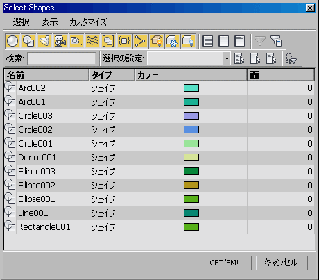

例:
次の関数は選択範囲をシェイプ オブジェクトに限定します。
fn shape_filt obj = isKindOf obj Shape
この後、selectByName 関数を呼び出すと、非表示のシェイプを含む複数のシェイプを選択できます。
theShapes =selectByName title:"Select Shapes" buttonText:"GET 'EM!" filter:shape_filt showHidden:true single:false
結果:
ユーザがダイアログ ボックスをキャンセルした場合、この関数は undefined を返します。
