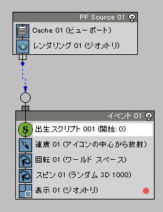

Proceed ハンドラで、スクリプトは、パーティクル システムの時間がフレーム 0 で、パーティクルが存在していないことを確認します。この場合、スクリプトは Mesher
から PArray のメッシュを取得し、そのメッシュを要素に分解し、新しいパーティクルを発生させ、それらにメッシュとフラグメントの位置を割り当てます。
スクリプトによってフラグメントのあるパーティクルが作成されたら、それらは通常どおり パーティクル フロー のオペレータで制御できます。
