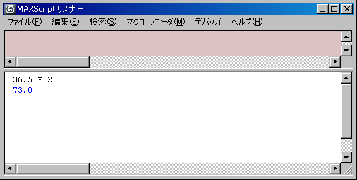

たとえば、特定の次元を 2 倍にする場合は、36.5 * 2 と入力します。
MAXScript はこの計算結果を返します。外部の計算プログラムをロードする必要もなく、急な計算が手軽に処理できます。

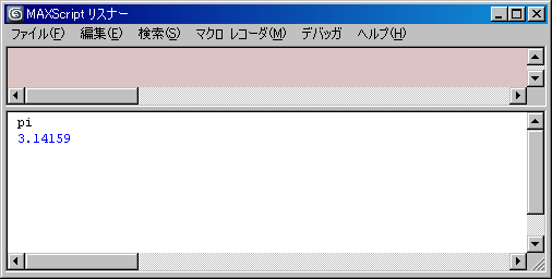

MAXScript は、いくつかの数学定数も認識します。pi と入力します。
MAXScript は pi の値を認識しているので、これを返します。

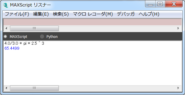

この値をさらに複雑な演算で使用できます。たとえば、半径 2.5 インチの球の体積を求める場合は、半径の 3 乗に pi をかけて、これに 4.0 をかけて、さらに 3.0 で割ります。4.0/3.0 * pi * 2.5^3 と入力します。

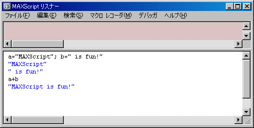

文字列を使って簡単な数学演算を実行することもできます。たとえば、a="MAXScript" および b=" is fun!" と定義し、a+b と入力すると、"MAXScript is fun!" と返します。

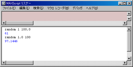

MAXScript で非常に役に立つ数学演算の 1 つは、乱数関数です。ユーザが指定した 2 つの引数間で包括的に選択された擬似乱数を返します。
例:
random 1 100
{1 から の間のランダムな整数を返します。
戻り値のタイプ (実数または整数) は、関数の最初の引数のタイプと同じになります。
random 1.0 100
この場合は、1.0 から 100.0 の間のランダムな実数を返します。
