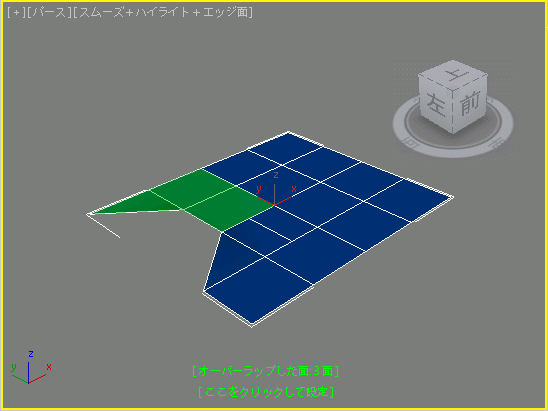

OverlappingFaces コア インタフェースは、オーバーラップ面の xView チェッカーと対話するためのメソッドを公開しています。
オーバーラップ面のチェックの許容値を取得/設定します。このテストのプロパティ ダイアログ ボックスで設定された値に対応しています。
