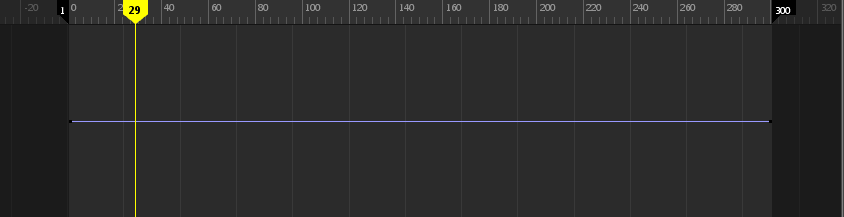

スピード カーブがノンリニアな方法でクリップの再生速度を変更する間は、タイム ワープがフレーム間のマッピングを提供します。ワープ カーブで行う操作によってクリップの長さが変更されることはありません。一部を速くした場合、フレーム間のマッピングにより別の部分が遅くなります。スピードを変更するには、タイム エディタでクリップを長くするか、短くします。
たとえば、通常のクリップはフレーム 17 でキー 17 を再生し、この場合はリニアです。しかし、タイム ワープを作成してフレーム 50 でキー 17 を再生し、スピードを速くすることができます。

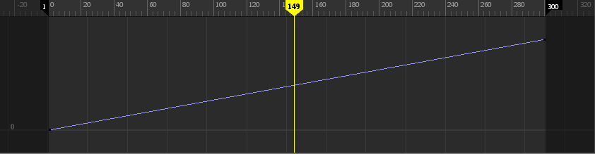

スピード カーブを使うとクリップのさまざまな部分の再生スピードを変更することができます。Adobe Premiere などのほとんどの編集アプリケーションにもあります。キーを設定して領域に印を付け、調整する領域を定義することで、アニメーションの一部の領域のスピードを変更する場合にスピード カーブを使用します。
スピード カーブを変更すると、クリップの継続時間が変更されます。クリップを 2 倍速くした場合、そのクリップはタイム エディタで 2 倍短く表示されます。
