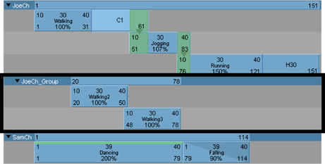

グループとは、1 つのキャラクタのクリップを任意に分類したものです。グループを使用して、キャラクタ アニメーションの特定のシーケンスを分離することができます。クリップをグループ化する/クリップのグループ化を解除するを参照してください。 キャラクタまたはサブキャラクタに複数のグループを含めることはできますが、グループにグループを含めることはできません。

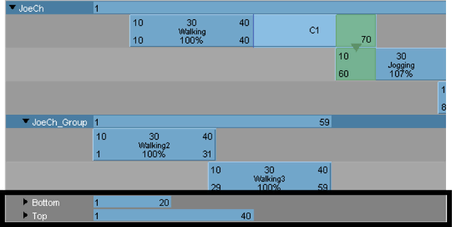

サブキャラクタ セットまたはサブキャラクタは、関連するキャラクタ セット アトリビュートを集めたものです。サブキャラクタを使用して、アトリビュート グループを同時にキー設定したり操作することができます。キー(Key)メニューのキー > サブキャラクタ セットの作成(Key > Create Subcharacter Set)を確認します。
サブキャラクタは、キャラクタ グループと同じレベルのトラック階層に配置されます。サブキャラクタを参照してください。Trax エディタ(Trax Editor)では、サブキャラクタは常にキャラクタのグループの下に表示されます。キャラクタには、複数のサブキャラクタを含めることができます。
