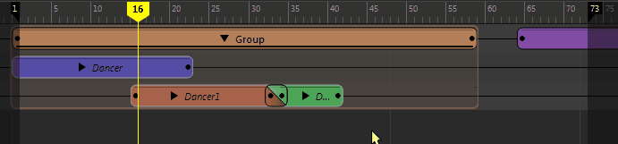

タイム エディタの通常のアニメーション クリップを編集するのと同じ方法で、グループ クリップを編集できます。グループ クリップを作成したらその内部のクリップも変更できます。変更後、再びグループ クリップを閉じると、グループ クリップを再作成することなく、これらの変更が反映されます。
グループ クリップに含まれるクリップのタイミングに影響を与えることなく、タイミング オペレータ(タイム ワープ(Time Warp)やスピード カーブ(Speed Curve)など)をグループ クリップに追加できますが、内部に含まれる個別のクリップを編集したい場合があります。個別のクリップを編集するために、グループ クリップからクリップを除去する必要はなく、それらに対してローカル時間(Local Time)タブを作成することができます。「グループ クリップのローカル時間(Local Time)タブを作成する」を参照してください。
グループ クリップのグループ化を解除するには、タイム エディタ クリップのコンテキスト メニューからグループ化解除(Ungroup)
を選択し、別のトラック上にドラッグします。
