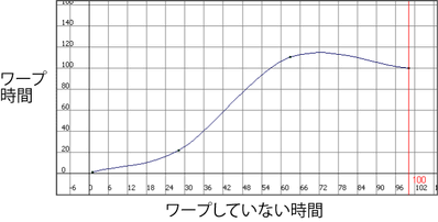

これらのオプションを使用すると、タイム ワープ カーブを作成できます。タイム ワープ カーブとはシーンでグローバル時間をワープできるアニメーション カーブです。このカーブのシェイプを変更して、シーン内の他のアニメーション カーブのグローバル タイミングを操作します。
タイムワープ カーブは、グローバル タイム ノードに接続し、グローバルな(ワープされていない)タイム値をワープされているタイム値にマッピングします。タイムワープ カーブをグラフ エディタ(Graph Editor)に表示すると、ワープした時間は垂直軸で、ワープしていない時間は水平軸で示されます。
