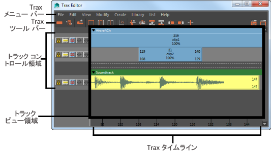

Trax エディタ(Trax Editor)ウィンドウは、次の 4 つの作業領域で構成されます。
キャラクタとクリップまたはオブジェクト、アニメーションまたは変形をノンリニアに作成、編集するのに必要なすべてのアクションを実行できるジオメトリ キャッシュ クリップ関連のオプションが含まれています。詳細については、「Trax エディタ(Trax Editor)メニュー」を参照してください。
Trax メニュー バーの機能の一部にすばやくアクセスできる一連のボタンが含まれます。
各トラックのアニメーションまたは変形の再生を制御するボタンで構成されます。
ロードしたキャラクタまたはオブジェクトのすべてのトラック、アニメーション クリップ、ジオメトリ キャッシュ クリップ、オーディオ クリップが含まれています。
