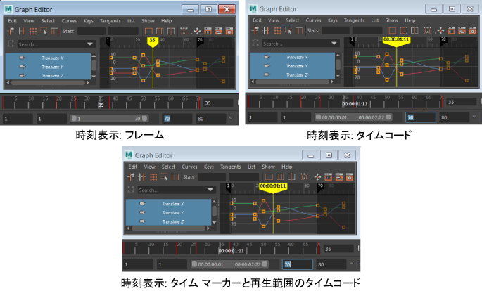

- 時刻表示(Time Display)
タイム マーカーに時間情報が表示される形式を選択します。
- フレーム(Frames): すべてのタイム ルーラー、現在のタイム マーカー、および時間の表示や承諾を行う入力フィールドにフレームを表示します。
- タイムコード(Timecode): すべてのタイム ルーラー、現在のタイム マーカー、および時間の表示や承諾を行う入力フィールドにビデオ標準タイムコードを表示します。
- タイムマーカーのタイムコードとフレーム(Timecode and frames on Time Marker): タイム ルーラーにフレームが表示されている場合に、タイムマーカーにビデオ標準タイムコードを表示します。これは、タイム スライダ(Time Slider)プリファレンスのタイム スライダ(Time Slider)オプションでタイムコード(Timecode)が設定されている場合に表示される凡例です。
