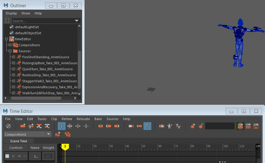

タイム エディタにアニメーション ソース(Animation Sources)が存在する限り、それらを使用してアニメーション トラックにアニメーション クリップを作成できます。Maya にカーブベースのアニメーションがある場合、アニメーション ソースは、アウトライナ(Outliner)、またはタイム エディタ(Time Editor)のメニュー バーの ソース(Sources)メニューに常に表示されます。
シーン内にある既存のアニメーション ソースからクリップを作成するには
アニメーション ソースがクリップとしてシーンに追加されます。
また、タイム エディタ内のアニメーション トラックに、アウトライナ(Outliner)からアニメーション ソースを中マウス ボタンでドラッグすることができます。次のアニメーションには、アウトライナ ソース(Outliner Sources)メニューから、一連の異なるアニメーションを使用してアニメートされた Sven キャラクタが表示されます。
