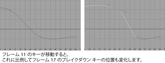

ブレイクダウン キーは、隣接しているキー間の時間関係を比例したまま保持するための特殊なキーです。たとえば、次の図に示すように、あるアクションを加速するためにタイム 11 のキーをタイムラインに沿って前方に移動すると、タイム 17 のブレイクダウンも前方に移動して、移動していない 24 のキーへのスムーズなトランジションを維持します。
アトリビュートの値をアニメーション カーブのポイントに保持したままアニメーションのタイミングを調整するのに使用します。ブレイクダウン キーはタイム スライダ(Time Slider)上の緑色のキーマークで、グラフ エディタ(Graph Editor)内では緑色のポイントで表示されます。
