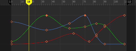

Maya のグラフ エディタ(Graph Editor)は旧式の Maya グラフ エディタの最新版です。ユーザはさらに直感的な方法でシーン内のアニメーション カーブやキーを操作できます。
グラフ エディタはシーン アニメーションのグラフ ビューとして表示されるため、アニメーション カーブをさまざまな方法で作成、表示、および修正することができます。たとえば、キーフレーム間の補間やカーブの補外をコントロールしたり、接線ハンドルを使用してアニメーション カーブの形状を変更することによってアニメーション カーブの値やタイミングを変更できます。

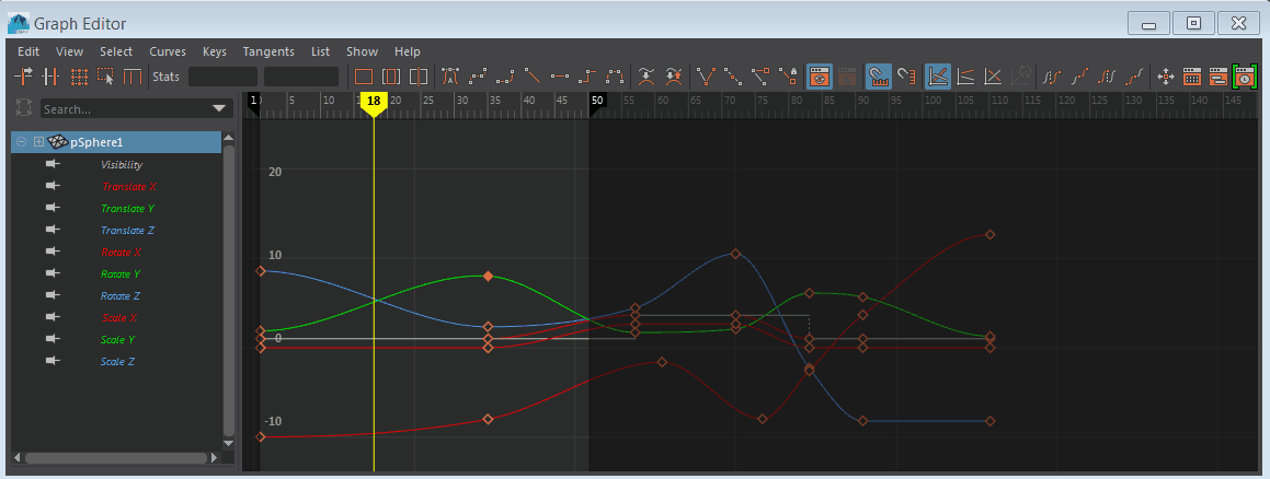

シーン ビューにグラフ エディタ(Graph Editor)を配置する
グラフ エディタ(Graph Editor)を表示するシーン ビューを選択し、パネル > パネル > グラフ エディタ(Panels > Panel > Graph Editor)を選択します。
グラフ エディタ(Graph Editor)の事前選択ハイライトをオンにする
グラフ エディタ(Graph Editor)のメニュー バーで、選択 > 事前選択ハイライト(Select > Pre-select Highlight)をオンにします。

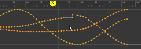

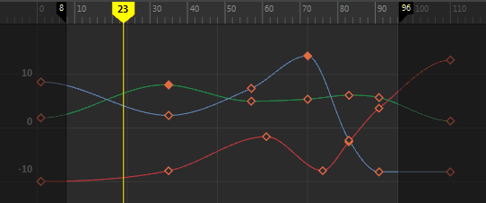

再生範囲のサイズを変更する タイム ルーラーで、暗い領域のエッジをクリックしてドラッグし、再生範囲を変更します。タイム ルーラーにフラグをドラッグして、タイム ビュー内の再生範囲を伸長します。

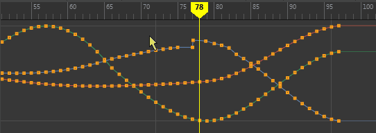

アニメーションをスクラブする 現在のタイム マーカーをドラッグします。
  • グラフ ビューの上部にあるタイム ルーラーに沿ってスクラブするには、現在のタイム マーカーを左または右にドラッグします。
  • タイム ルーラーの下のグラフ ビュー内でスクラブするには、[K]キーを押して、カーソルのロックを解除します。(タイム ビューでは、キー/カーブを誤って移動しないように、カーソルのスクラブがロックされています。)

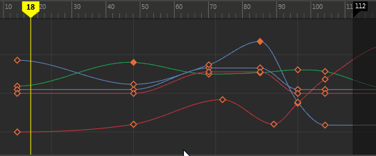

キーを選択する カーブ上のキーをクリックします。
接線にウェイトが設定されます。既定では接線ウェイトは解放されています。グラフ エディタ(Graph Editor)の接線(Tangents)メニューの「接線ウェイトの解放(Free Tangent Weight)」を参照してください。
カーブを選択します。
カーブの選択は既定で有効になっています。
  1. 2 つのキーの間のカーブをクリック(またはドラッグ選択)して、選択します。
  2. カーブをもう一度クリック(または中マウス ボタンでクリック)して、移動します。
キーを移動する キーを選択してドラッグします。
キー移動(Move Key)ツールを開くには、編集 > トランスフォーム ツール > キー移動ツール(Edit > Transformation Tools > Move Keys Tool) > の設定を選択します。
グラフ エディタ(Graph Editor)の空の領域を中マウス ボタンでクリックし、ドラッグして、選択したキーを配置し直すこともできます。
アトリビュート値を変更しないで複数のキーフレームを時間に沿って移動する ドラッグして、移動するキーフレームを選択します。[Shift]を押しながら中マウス ボタンでフレームを左右にドラッグします。

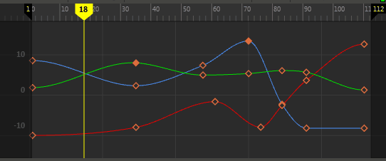

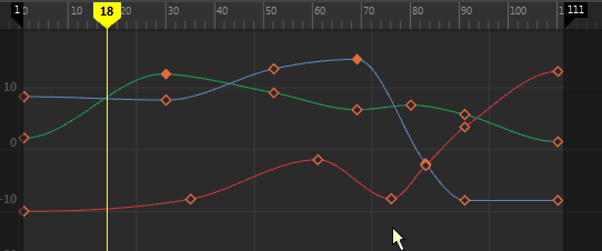

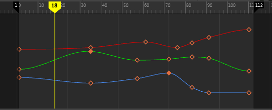

ビューを変更する 絶対ビュー: [1]を押します。
このビューが既定です。
スタック ビュー: [2]を押します。
正規化されたビュー: [3]を押します。
元に戻すには、ビュー > 再正規化(View > Renormalize)を選択します。
注:
正規化した表示(Display Normalized)をオンにするか、アクティブ カーブ リストを変更すると、カーブは自動的に再正規化されます。
