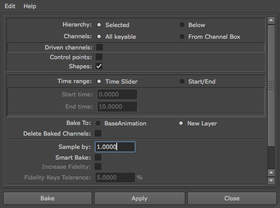

その他のキーフレーム アニメーションをベイク処理するときのように、レイヤのアニメーションをベイク処理することができます。シミュレーションのベイク オプション(Bake Simulation Options)を使用して、ベイク処理後、オリジナルのアニメーション レイヤを保持するかどうかを選択できます。
レイヤのアニメーションをベイク処理するには
選択したオプションに応じて、選択したオブジェクトのアニメーションがシーンの BaseAnimation とマージされるか、または BakeResultsn という新規レイヤがスタックに追加されます。
