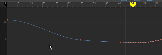

最新のグラフ エディタ(Graph Editor)でアニメーション カーブにキーを追加するには
を選択します。
カーブに追加されたすべてのキーには、オリジナルのアニメーション カーブ セグメントのシェイプを保持するために、隣接するキーと同じ接線のタイプが設定されます。
現在のアニメーション カーブにキーを追加したなら、キーを選択して設定を調整できます。
