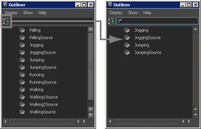

クリップを名前でフィルタリングしてアウトライナ(Outliner)に表示するには
たとえば、文字 D から始まるクリップだけをアウトライナ(Outliner)に表示する場合は、アウトライナ(Outliner)のテキスト フィルタ フィールドに D* と入力し、[Enter]キーを押します。
アウトライナ(Outliner)のテキスト フィルタ フィールドでは、大文字と小文字が区別されます。
