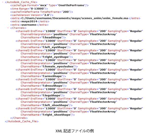

ジオメトリ キャッシュを作成すると、キャッシュは .mcx または .mcc (Maya キャッシュ)ファイルとしてディスクに保存されます。キャッシュには、.xml 記述ファイルも生成されます。XML (eXtensible Markup Language)記述ファイルには、ジオメトリ キャッシュされたオブジェクトやキャッシュのタイム レンジなどその他の便利な情報のデータ ファイルを見つけるために Maya が使用する重要なキャッシュ アトリビュートのリストが含まれています。XML 記述ファイルは、ジオメトリ キャッシュ ファイルとそれに接続されたオブジェクトやシーンの追跡に使用できます。
XML 記述ファイルは読み取り専用です。
XML 記述ファイルに含まれるジオメトリ キャッシュ情報は、XML 要素とアトリビュートによって構造化および整理されています。それぞれの通常要素(cacheType や Channel など)またはネストされた要素(channel# など)には、特定のジオメトリ キャッシュ プロパティをリスト表示する単一または複数のアトリビュート( Type、ChannelName、SamplingRate など)が含まれています。

ジオメトリ キャッシュされた各オブジェクトには、独自のチャネル番号のネストされた要素が割り当てられます。たとえば、5 つのオブジェクトを選択し、ファイル配分(File Distribution)を 1 ファイル(One File)またはフレームごとに 1 ファイル(One File Per Frame)に設定して変形をキャッシュすると、1 つの XML 記述ファイルが生成されます。このファイルには、channel0、channel1、channel2、channel3、channel4 というネストされた要素が含まれます。ただし、ファイル配分(File Distribution)をジオメトリごとに 1 ファイル(One File Per Geometry)に設定すると、選択されたオブジェクトごとに XML 記述ファイルが生成され、各 .xml ファイルには 1 つのチャネル番号のネストされた要素だけが表示されます。
