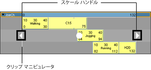

Trax エディタ(Trax Editor)でクリップをスケールするには
クリップのスケール中は、スケール マウス ポインタ
が表示されます。
クリップをオリジナル クリップ長の 100% 未満に縮小(スケール)して、クリップのアニメーションを圧縮すると、アニメーションの表示が速くなります。
クリップをオリジナル クリップ長の 100% を超える大きさにスケールして、クリップのアニメーションを延長すると、アニメーションの表示が遅くなります。
Trax エディタ(Trax Editor)内のクリップを移動またはスケールした場合、クリップの端は隣接するクリップの端までスナップします。整数でない値から開始または終了するクリップで作業をする場合、または多数のフレームを同時に表示していて精度が求められる場合に、この機能は便利です。
