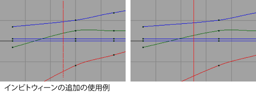

インビトウィーンの追加(Add Inbetween)を選択すると、アニメーション キーの時間単位全体が現在のタイムから 1 つ後に移動します。

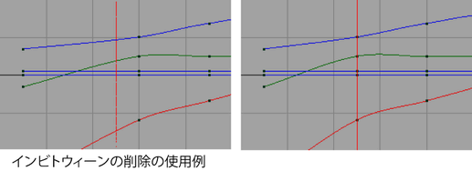

インビトウィーンの除去(Remove Inbetween)を選択すると、アニメーション キーの時間単位全体が現在のタイムから 1 つ前に移動します。
