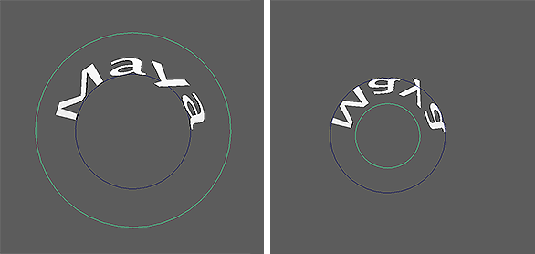

カーブ ワープ(Curve Warp)デフォーマを使用すると、カーブに沿ってオブジェクトを伸長またはアニメートできます。さまざまな多くの場所からオブジェクトにアクセスできます。
