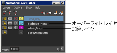

アニメーション レイヤがオーバーライド(Override) モードの場合、アニメーション レイヤ エディタ(Animation Layer Editor)ではレイヤ名が太字で表示されます。
