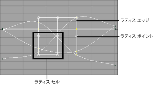

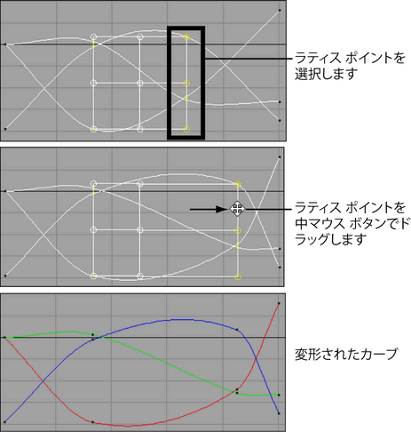

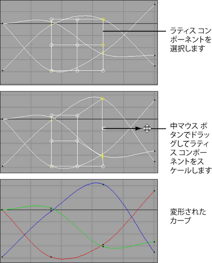

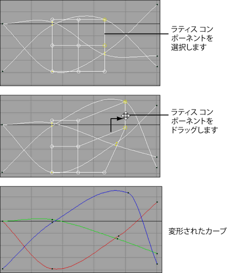

ツール バーからキーのラティス変形ツール(Lattice Deform Keys Tool)を選択します。
ラティスがカーブ ビューに表示されます。ラティスのバウンディングボックスによって、選択したキーが囲まれます。
[Shift]キーを押しながらラティス ポイントをクリックすると、選択に追加したり選択から除去できます。一度に複数のラティス エッジまたはラティス セルを選択することはできません。

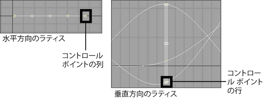

キーのラティス変形ツール(Lattice Deform Keys Tool)を使用して特定の軸上にあるキーを変形するときには、特定の行(垂直方向)または列(水平方向)にあるラティス ポイントのいずれかを選択すれば、その行または列に含まれるコントロール ポイントがすべて選択されます。
たとえば、水平方向のラティス上にあるラティス コントロール ポイントを 1 つ選択すると、選択したコントロール ポイントの列に含まれるすべてのラティス ポイントも選択されます。グラフ エディタ(Graph Editor)でドリー表示を行っている場合には、現在のスケールによっては、選択したラティス ポイントの一部が可視とならないことがあります。選択したラティス ポイントが可視でない場合でも、このツールは正しく機能します。
