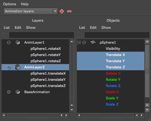

リレーションシップ エディタ(Relationship Editor)を使用してアトリビュートを追加または除去するには
リレーションシップ エディタ(Relationship Editor)が開き、左側パネルにアニメーション レイヤすべてが、右側パネルに選択したオブジェクトが表示されます。
また、レイヤを展開して、このレイヤに割り当てられているアトリビュートを確認することもできます。
選択したレイヤに既に割り当てられているアトリビュートがすべてハイライトされます。
このアトリビュートがレイヤに追加され、左側パネルのレイヤ名の下にアトリビュート名が追加されます。右側パネルでは、このアトリビュートはハイライトされています。これは、このアトリビュートが選択したレイヤのメンバであることを示します。
このアトリビュートがレイヤから除去されて左側のパネルに表示されなくなり、右側パネルではハイライトされなくなります。
