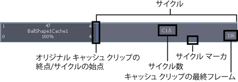

ジオメトリ キャッシュ クリップをサイクルさせて、キャッシュ クリップに含まれている変形を繰り返すことができます。サイクルはキャッシュ クリップの前後に作成できます。全体、または部分的なサイクルが可能です。
オリジナル キャッシュ クリップの終点、つまり最初のサイクルの始点には、小さな垂直線が表示されます。キャッシュ クリップの各サイクル シーケンスの終点には、小さなサイクル マーカーが表示されます。
サイクルは「C」で示され、オリジナル キャッシュ クリップよりも明るい青色で表示されます。

ジオメトリ キャッシュ クリップのサイクル数を編集するには
たとえば、キャッシュ クリップのサイクル部分がメインのキャッシュ クリップの後に表示され、サイクル数が 2 の場合、メイン キャッシュ クリップの変形はキャッシュ クリップのメイン部分の後で 2 回繰り返されます。
