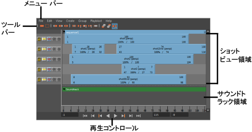

カメラ シーケンサ(Camera Sequencer)ツールを使うと、カメラ ショットのレイアウトや管理を行ってから、アニメーションのレンダー済み映像をシーンに生成することができます。Maya でショットのレイアウトから開始することも、AAF や FCP フォーマットのオーディオやビデオ クリップの情報を含む独自の編集ファイルの読み込みから開始することもできます。大きなシーンでも、ムービー クリップを作成するとリアル タイムで再生することができます。
カメラ シーケンサ(Camera Sequencer) ウィンドウでは、ショットはトラック上の一連の長方形で表され、カメラ ショットを操作することで、任意の時点でアクティブになるカメラを定義して操作します。 カメラ ショットのレイアウトとタイミングが納得のいくものになったら、アニメーションのムービー クリップをプレイブラストします。
このツールの主な領域は以下のとおりです。
