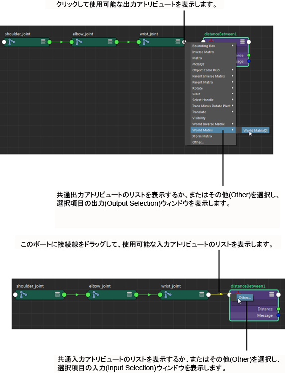

接続ラインを使ってアトリビュートを接続するには

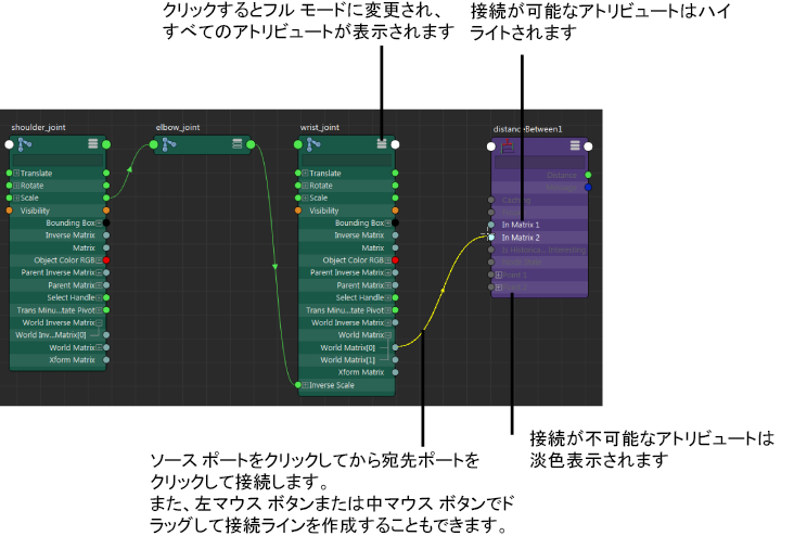

アイコンをクリックし、拡大表示します。
ソース ポートをクリックしてから宛先ポートをクリックして、接続します。
また、中マウス ボタンまたは左マウス ボタンでドラッグし、出力アトリビュートと入力アトリビュートの間に接続ラインを作成することもできます。

接続ラインを解除するには、グラフ内の空の領域を左クリックするか、[Esc]キーを押します。
複合アトリビュートにマウス ポインタを重ねると、ノード エディタ(Node Editor)が自動的に展開し、接続を作成できる子が表示されます。
使用可能な入力の上にマウス ポインタを重ねると、接続を受け入れられるすべての入力がハイライトされます。これは、この入力との接続を作成できることを示します。
接続を受け取ることができない入力は、すべて淡色表示されます。これは、接続が不可能であることを示します。
さらに、接続が可能なポートへのスナップが行われます。それによって、接続が可能なアトリビュートを簡単に識別できるようになります。
ノードを展開せずにアトリビュートを接続するには
