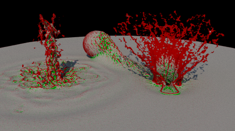

スムーズ モード(Smooth Mode)
スムージングの種類を選択します。 結果は似ていますが、同じではありません。 選択は、好みによります。 イメージ内では、赤い領域が内側にスムージングされ、緑の領域は外側にスムージングされます。
  • LaplacianFlow は、反復ごとに、指定した量の符号付き距離フィールドのラプラスを追加します。
  • CurvatureFlow は、反復ごとに、指定した量の平均曲率を追加します。
