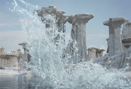

Bifröst 液体
Bifröst は、FLIP (FLuid Implicit Particle)ソルバを使用して液体および空気力学のシミュレーション エフェクトを生成できるプロシージャ フレームワークです。エミッタから液体を生成し、重力で落下させ、コライダを操作し、フローを制御し水しぶきを作成します。フィールドを使用してジェットやその他のエフェクトを作成します。また、煙のような流体ガス エフェクトを作成することもできます。
