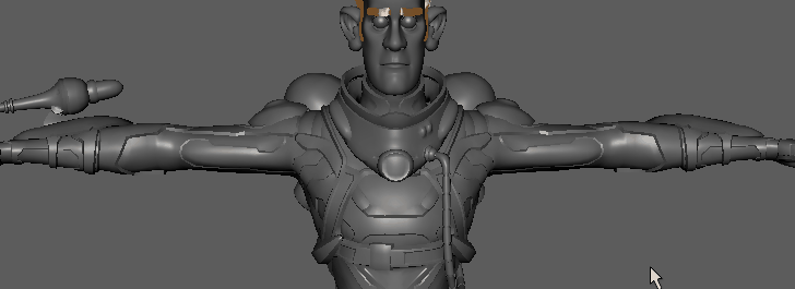

アニメーション コントローラに可視性設定を割り当てて、マウスがこれらの近くを通るときのみ表示することができます。この機能は、多くのコントローラ セットを含むシーンの操作中にビューポートを整理する際に役立ちます。

  3. 可視性モード(Visibility Mode)メニューでマウスからの距離に基づいて表示(Show on Mouse Proximity)を選択して、コントローラに距離に基づく可視性を割り当てます。
