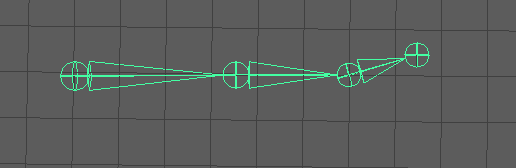

  2. IK ハンドルの開始ジョイントとして使用するジョイントをクリックします。
  3. IK ハンドルの終了ジョイントとして使用するジョイントをクリックします。
    IK ハンドルがジョイント チェーン上に表示され、選択した開始ジョイントと終了ジョイントが接続されています。
