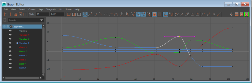

グラフ エディタ(Graph Editor)
値を隣接キーにスナップ(Snap Value to Adjacent Keys)
オン(既定)の場合、グラフ エディタ(Graph Editor)でカーブを編集するに従って、類似する値を持つ隣接キーが自動的に位置合わせされます。類似する隣接キーを同じ値にスナップする場合は、このプリファレンスを有効化します。
左マウス ボタンで選択項目を変更(Left Mouse Button Alters Selections)
注: この動作を使用できるのは、クラシック グラフ エディタ(Classic Graph Editor)内のみです。
オン(既定)の場合、グラフ ビューで、選択したキーフレームをシングル クリックでドラッグすると移動できます。オフの場合、選択したキーフレームをクリックしても、グラフ ビューは何も変化しません。キーフレームを調整するには、移動(Move)ツールを選択して中マウス ボタンでドラッグする必要があります。このオプションは、MotionBuilder など、他の Autodesk アプリケーションでのキーフレーム編集ワークフローに慣れている場合に有効化するようにしてください。
スタック ビューの間隔(Stacked View Spacing)
スタック ビューにスタック カーブが表示される水平な「レーン」の幅を変更します。既定値は 0.2 です。
自動フレーム調整(Auto Frame)
選択したオブジェクトに関連付けられたアニメーション カーブがウィンドウ内に収まるようにグラフ ビューを自動調整します。 このオプションは、X 軸ビューに合わせる調整のみを行います。X 軸と Y 軸を両方ともフレーム調整するには、このオプションを有効にして、その下の両方の軸を自動フレーム調整(Auto Frame both Axes)オプションを有効にします。
グラフ ビューを X (値)軸と Y (時間)軸の両方に対して自動フレーム調整します。このオプションを使用できるのは、自動フレーム調整(Auto Frame)オプション(この上)が有効になっている場合のみです。
ヒント: グラフ エディタ(Graph Editor)のビュー(View)メニューで、このオプションと自動フレーム調整(Auto Frame)オプションを両方とも有効にできます。
グラフ エディタ UI (Graph Editor UI)
クラシックまたは最新のユーザ インタフェース間を切り替えます。
注: これらの変更を有効にするには、グラフ エディタを閉じて再度開く必要があります。
クラシック グラフ エディタ UI
クラシック グラフ エディタ UI に関連するメニューと機能については、「クラシック グラフ エディタ」を参照してください。
最新のグラフ エディタ UI
更新されたグラフ エディタ UI に関連するメニューと機能を参照してください。
