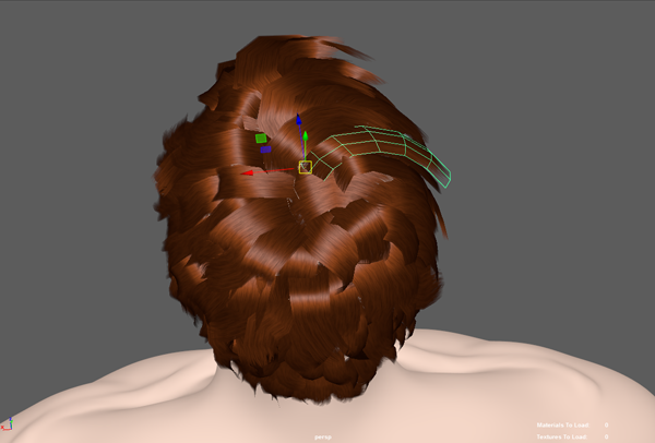

Shaderfx Game Hair シェーダにより、モデルのリアルなゲーム ヘア シェーディングをビューポートで直接確認できるようになります。このシェーダは、ハイパーシェード(Hypershade)作成(Create)タブを使用して作成することができます。
ポリゴン ストリップを作成してヘアのモデリングを行います。XGen プリミティブをポリゴンに変換(Convert XGen Primitives to Polygons)のワークフローを使うと、このポリゴン ストリップを素早く作成できます。このポリゴン ストリップに ShaderFX Game Hair を適用します。そしてシェーダに不透明度マップを接続するとストリップごとのヘアの束を定義できます。また、分割マップを接続するとコントロールされたノイズを与えることができ、ヘアがよりリアリスティックに見えるようになります。その後、ビューポートでヘアのシェーディングをプレビューすることができます。ストリップごとの UV を調節すると、束のレイアウトに変化を与えることができます。
ンストール フォルダ内にある /presets/Assets/Textures フォルダに、専門家がペイントした不透明度マップと分割マップが用意されています。
既定により、シェーダの作成時に不透明度マップと分割マップは既に接続されています。
