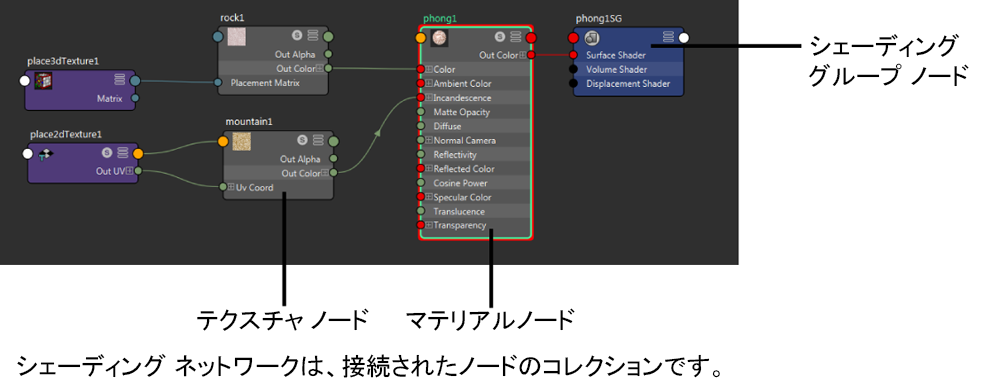

シェーディング ネットワークの概要
マテリアルの外観を定義するカラーおよびテクスチャをシェーディング ネットワークとして表すことができます。この例では、岩テクスチャが Phong マテリアルのカラーを定義し、山テクスチャが白熱光を定義します。
シェーディング ネットワークはデータ フローのネットワークです。データはネットワークの左側から右側に送られて、最終的なシェーディング結果を生成します。ネットワークの左側は、レンダーノードで構成されています。レンダー ノードはマテリアル ノードテクスチャ ノードユーティリティ ノードなどです。右端のノード(この場合は phong1SG)は、この特定のネットワークのシェーディング グループです。このノードが既定で表示されないことがあります。表示するには、マテリアル(この場合は Phong)を選択して、ハイパーシェード(Hypershade)作業領域 をクリックします。シェーディング グループの上流(左端に近い方)に接続されたすべてのノードは、シーン内のサーフェスの最終的な外観に影響を与えます。いずれかのノードのアトリビュートやコネクションを調整すると、下流(右端に近い方)のノードに反応がもたらされ、イメージの最終レンダリング結果に表れます。
