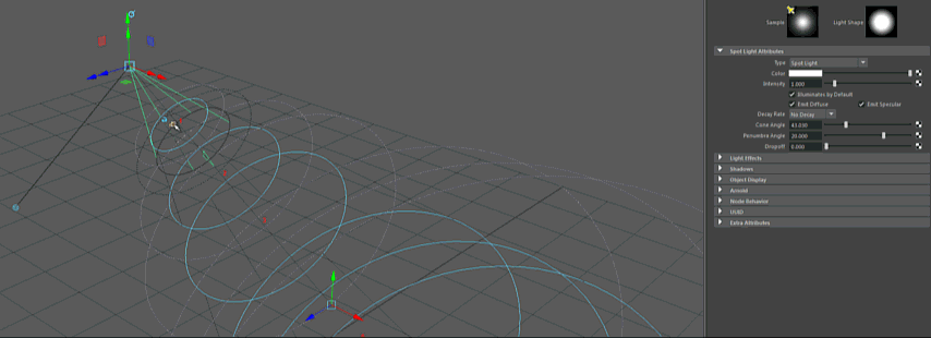

円錐半径マニピュレータを調整すると、スポット ライトのビーム角度を変更できます。このオプションは、スポット ライトだけにあります。
マニピュレータを表示する手順については、表示 > 表示 > ライト マニピュレータ(Display > Show > Light Manipulators)を参照してください。「ライト マニピュレータを表示、非表示、サイズ変更する」を参照してください。
プリファレンス(Preferences)ウィンドウで周縁部の減衰領域を表示(Show Decay Regions for Penumbra)オプションが有効になっている場合は、円錐角度が実線で表示され、周縁部の領域は点線で表示されます。円錐半径マニピュレータを移動すると、角度をインタラクティブに調整できます。
