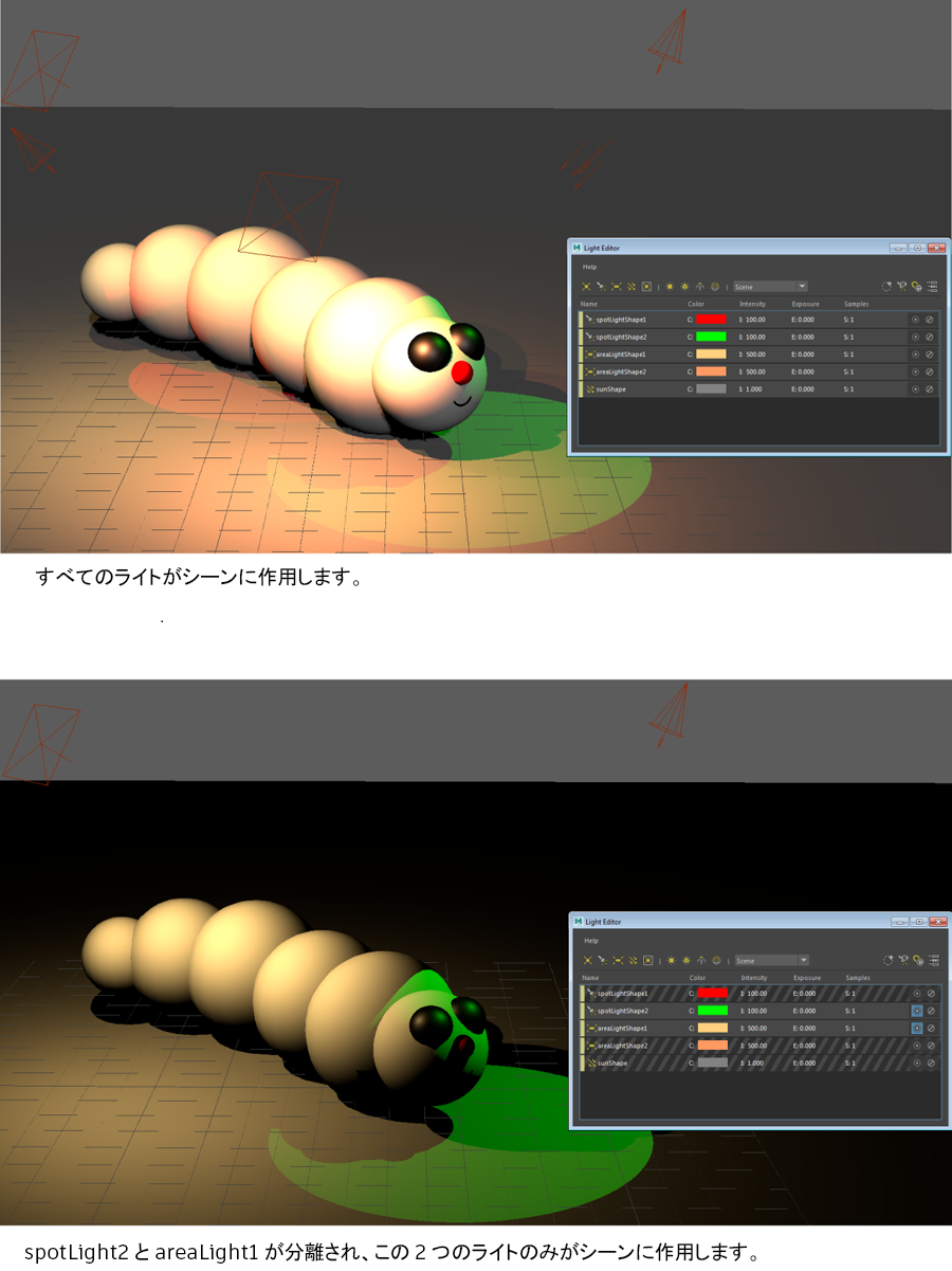

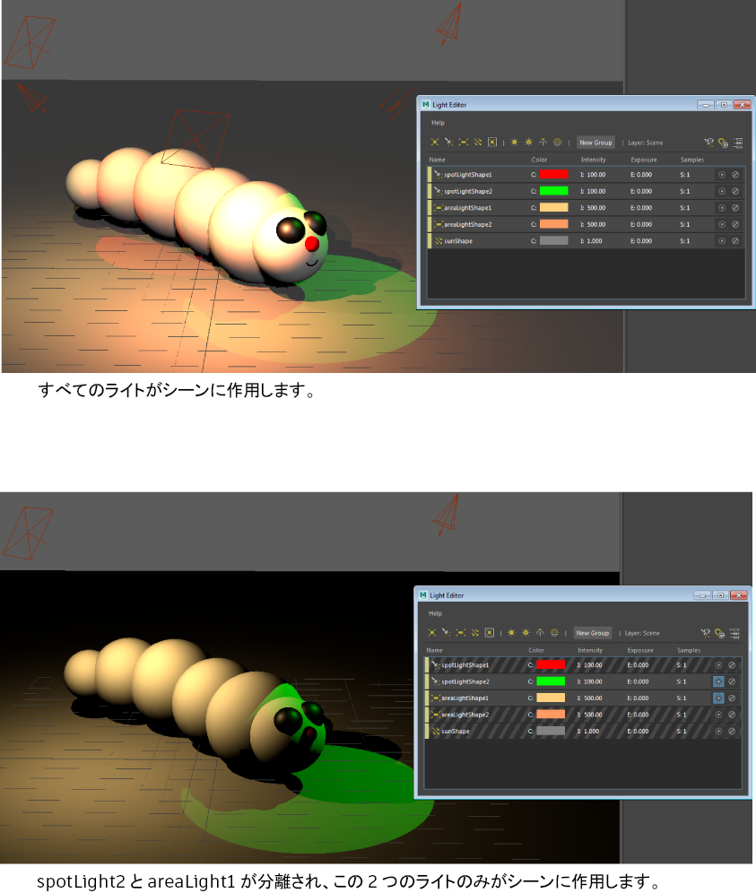

対象のライトのみがシーン内に適用されるように、ライト エディタ(Light Editor)を使用してライトのサブセットを分離します。
分離アイコンを切り替えます。
は分離選択が有効なことを示し、
は分離選択が無効なことを示します。
ライトを分離すると、このライトのみがシーンに影響するようになります。その他のすべてのライトはシーンに影響せず、ライト エディタ(Light Editor)では斜めの線のパターンで表示されます。複数のライトを分離できます。便宜上、ライト グループを分離することもできます。
