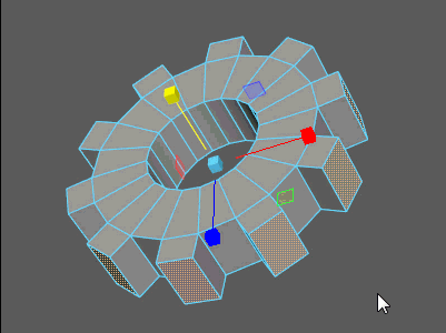

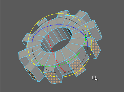

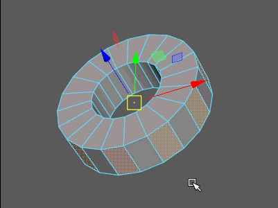

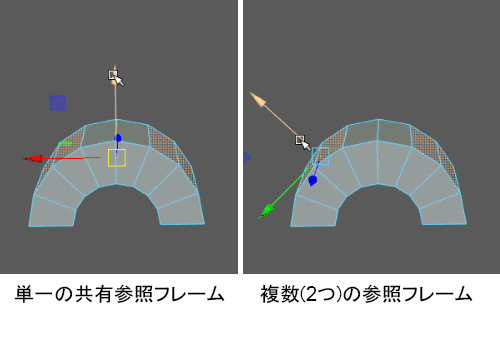

コンポーネントの移動、回転、またはスケールを行う場合に、すべてを単一の共有基準点に対して相対的に変換するのか、それとも選択されているコンポーネントに基づく複数の参照フレームに沿って変換するのかを選択できます。

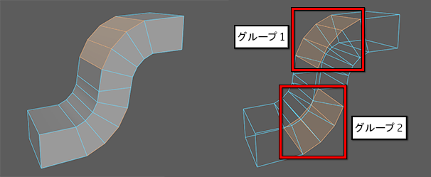

コンポーネント グループは、現在の選択範囲内の隣接する一連のコンポーネントのことです。
軸方向(Axis Orientation)をコンポーネント(Component)に設定すると、各グループは独自の参照フレームに従って変換されます。各グループの参照フレームは、このグループ内のすべてのコンポーネントの平均です。

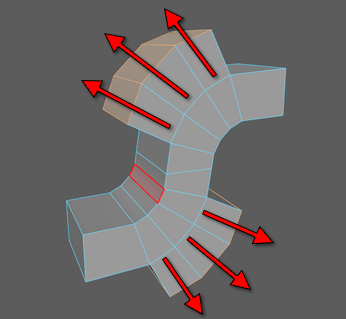

ただし、移動ツール(Move Tool)の使用中に[Ctrl]キーを押しながら中マウス ボタンを使用した場合は除きます。この操作を行った場合、各コンポーネントはグループを無視して、独自の参照フレームに沿って移動します。
移動ツール(Move Tool)、回転ツール(Rotate Tool)、またはスケール ツール(Scale Tool)の使用中に、[Ctrl]キーを押しながら中マウス ボタンでドラッグすることにより、コンポーネント(Component)を一時的にアクティブにすることができます。この機能は、法線(Normal)を除く、現在アクティブな軸方向(Axis Orientation)に対して使用することができ、アクティブなツールに応じて異なる方法で移動をコンストレイントします。

移動ツール(Move Tool)の使用中に[Ctrl]キーを押しながら中マウスボタンでドラッグすると、各コンポーネントは独自の法線に沿って移動します(コンポーネント グループは無視されます)。 |

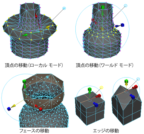

マニピュレータは標準の移動/回転/スケールを組み合わせたマニピュレータであり、ローカル(Local)軸とワールド(World)軸を切り替える特別なハンドルがあります。ローカル Y に沿ったコンポーネントの移動は、コンポーネントの「内側」や「外側」への移動に非常に便利です。
