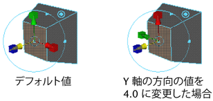

ローカルの方向(Local Direction)
ローカル空間における基準となる X 軸を決定する方向を定義します。次の図は、Y 軸の方向の値を 4.0 に変更したときのマニピュレータハンドルの変化を示します。

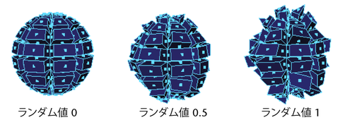

ランダム(Random)
0 ~ 1 の範囲で、フェースをランダムな方向に複製する値を設定します。低い値を設定すれば、指定した方向により近くなります。大きい値を指定するほど、よりランダム化されます。
次に、0、0.5、1 のランダム値で押し出されたフェースの例を示します。
