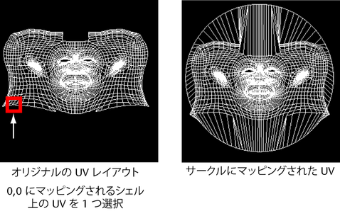

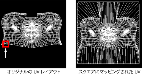

UV 境界のマップ(Map UV Border)を使用するときに、UV シェルの境界上にある UV を、0 ~ 1 のテクスチャ空間範囲(正方形)のエッジまたは 0 ~ 1 の範囲に内接する円内に移動することができます。UV をマッピングして 0 ~ 1 のテクスチャ範囲全体を使用すると、テクスチャ マップに必要なテクスチャ空間を最大化する必要がある場合に便利です。
境界 UV を移動するときに、オプションでエッジを均等にスケールすることができます。これは、UV のリラックス(Relax UVs)を使用して内側の UV のもつれをとく前に、境界のもつれをとく場合に便利です。
境界 UV を正方形または円にマッピングするには
選択した UV は重要です。これによって、UV シェルが UV テクスチャ空間の原点 0,0 にマッピングされる位置が定義されます。結果として得られた UV 境界マッピングが歪んで表示される場合は、これを元に戻し、もう一度選別の UV とマップを選択します。
境界 UV は、行った設定に基づいてマッピングされます。内側の UV はそのままで変わりません。UV のリラックス(Relax UVs)機能を使用して、内側の UV のもつれをとくことができます。
