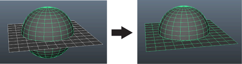

エッジ(Edge)
エッジ(Edge)分類は開いたメッシュを閉じたボリュームのように扱います。

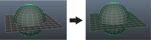

通常(Normal)
法線(Normal)分類は開いたメッシュを開いたボリュームのように扱います。
