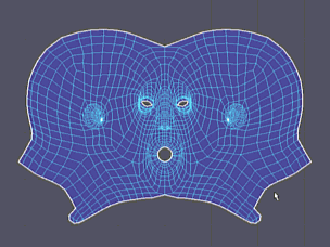

デフォメーション目的のため UV の周りにラティスを作成できるようにすることにより、UV のレイアウトをグループとして操作します。
ラティス ツール(Lattice Tool)を開くには、UV ツールキット(UV Toolkit)のセクションを選択するか、UV エディタ(UV Editor)でを選択します。
を選択すると、次のオプションがツール設定(Tool Settings)ウィンドウに表示されます。

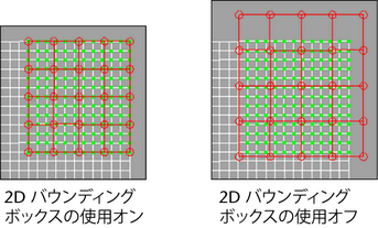

このオプションがオンの場合、ターゲット ジオメトリの外側のエッジまたは境界を越えて、現在のラティス マニピュレータを延長することはできません。
