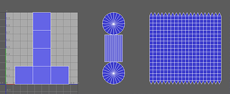

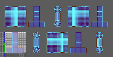

UV タイルの設定
UV モード(UV Mode)

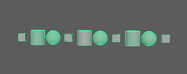

MASH ネットワーク内の各メッシュに UV 空間を指定します。たとえば、次の MASH ネットワークがあるとします。
使用可能なオプションは次のように表示されます。
通過(Pass Through)
UV は、1.1 UV 空間でオーバーラップすることになっても、そのソース オブジェクトと同じ空間に配置されます。
ID 別(By ID)
一意の ID で各オブジェクトに対応している UV は、並べて配置されます。同じ ID を持つオブジェクトに対応する UV はオーバーラップします。
固有(Unique)
個々のすべてのオブジェクトに対応する UV が並べて配置されます。
