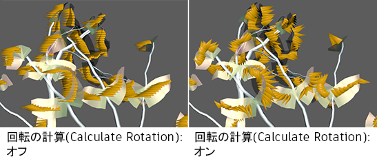

回転の計算(Calculate Rotation)
ペイント エフェクト ストローク(Paint Effects Strokes)および指定されたアップ ベクトル(Up Vector)に従ってポイントを回転します。木の葉をカスタマイズするような場合に便利です。

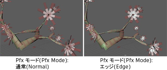

Pfx モード(Pfx Mode)
MASH の配置場所を、選択されたペイント エフェクト ストローク(Paint Effects Strokes)を基準として決定します。次のオプションがあります。
- 通常(Normal): 各ストロークの各頂点を基準としてポイントを配置します。
- 最後のポイントをスキップ(Skip last point): 通常(Normal)と同じですが、各カーブに配置された最後のポイントは無視されます。ペイント エフェクト(Paint Effects)を適用した植物の新しい葉をインスタンス化する場合に便利です。
- エッジ(Edge): ポイントを各エッジからストロークのローカル Z 軸方向に 0.5 だけオフセットした位置に配置します。
