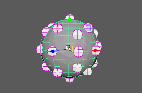

メッシュ上の最近接ポイント(Closest point on Mesh)
次のオプションは、モード(Mode)がメッシュ上の最近接ポイント(Closest point on Mesh)に設定されている場合にのみ効果があります。
入力メッシュ(Input Mesh)
- 入力として使用されている現在のメッシュを表示します。現在選択されているオブジェクトをフィールドに割り当てるには、中マウスボタンでオブジェクトをこのフィールドにドラッグするか、フィールドを右クリックして接続(Connect)をクリックします。
最近接ポイント モード(Closest Point Mode)
最近接ポイントの計算方法を決定します。メッシュ上の最近接ポイント(Closest Point on Mesh)を選択すると、ネットワーク上のすべてのポイントが入力メッシュ(Input Mesh)上の最近接ポイントに移動します。レイ キャスト(Ray Cast)を選択すると、各ポイントからのレイがレイの方向(Ray Direction)に放射されて、レイが交差する入力メッシュ(Input Mesh)上のスポットにポイントが移動します(交点がある場合)。
最近接ポイント モード(Closest Point Mode)がレイ キャスト(Ray Cast)に設定されている場合に、ポイントから放射されるレイの方向を決定します。
レイがないときは非表示(Hide on Ray Miss)
レイに入力メッシュ(Input Mesh)が含まれていないポイントを非表示にします。メッシュを減衰するオブジェクトをオフにする場合に便利です。
