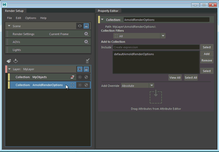

Arnold for Maya のレンダー設定(Render Settings)の大気(Atmosphere)アトリビュートに aiFog を接続してシーンにフォグを追加した場合は、次の操作を実行して特定のレンダー レイヤのフォグを無効にすることができます。
コレクションのフィルタ(Collection Filters)ドロップダウン リストですべて(All)を選択して、ノードが除外されないことを確認します。
レンダー レイヤ内でフォグを無効にするには、接続オーバーライドを接続されていない状態のままにします。
