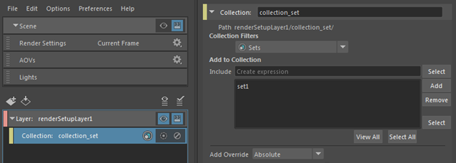

コレクションにセットを追加して、コレクション フィルタ(Collection Filters)ドロップダウン リストをセット(Sets)に設定すると、セット自体のみが含まれます。セットのメンバーは含まれません。
したがって、このコレクションのオーバーライドを作成した場合は、セットのアトリビュートのみをオーバーライドできます。セット メンバーのトランスフォーム ノードまたはシェイプ ノードのアトリビュートはオーバーライドできません。
この例では、set1 に球のトランスフォーム ノードが含まれています。
トランスフォーム(Transform)アトリビュートを collection_set アトリビュート エディタ(Attribute Editor)にドラッグ アンド ドロップして、pSphere1 ノードにオーバーライドを作成することはできません。

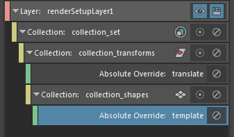

球トランスフォーム ノードまたはシェイプ ノードにオーバーライドを作成するには、次の例に従ってください。
