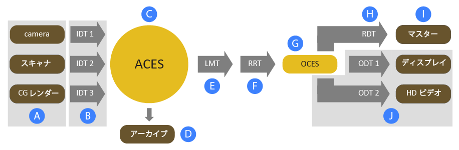

ACES フレームワークの詳細には追加手順がありますが、それらはアプリケーション インタフェースに表示される効率的なバージョンに組み合わされています。次の図に、これらの詳細が相互にどのように関連しているのかを、標準の開発からの履歴を表す頭字語を使用して示します。
| A | 異なるソースからの入力では、異なるカラー スペースとエンコーディングを使用することができます。 |
| B | Input Device Transforms (IDTs)はイメージを ACES に変換します。IDTs は、デバイスのベンダ、Autodesk などのソフトウェアのベンダ、その他の第三者、および AMPAS 自身により供給されることがあります。また、独自に作成することができます。
ADX から ACES への変換は、「ユニバーサル アンビルド」と呼ばれています。その逆は「ユニバーサル ビルド」です。 |
| C | Academy Color Encoding Specification (ACES2065-1)はシーンリニア エンコーディングで、接続スペースと作業スペースの両方として使用できます。参照表示環境は、D60 白色点を使用する屋外昼光です。 |
| D | ACES イメージは、SMPTE ST-2065-4 として標準化された追加メタデータとともに、コンストレイントされた、つまり制限されたバージョンの OpenEXR ファイル形式で交換またはアーカイブ用として保存できます。立体視および非立体視の RGB および RGBA のチャネル レイアウトのみを使用できます。 |
| E | Look Modification Transform (LMT)はオプションです。これは、RRT の前に挿入して、ワークフローを通じて共有する必要のあるショット固有のカラー グレードなどの美的な効果を提供できます。これは通常、セットで撮影監督によって確立されます。最終的な出力にベイク処理すること、単純に下見用に使用すること、最終的なカラー グレード用のリファレンスとして使用することができます。 |
| F | 参照レンダリング変換(RRT)は、表示用のイメージの準備の第一段階として変換を適用します。その他のイメージ間で、RRT は以下のことを行います。
ACES 1.0 standard で使用できる RRT は 1 つのみです。ただし、オートデスクのカラー管理変換コレクションには RRT のベータ版も含まれており、それらを使用する可能性のある古いプロジェクトをサポートします。 |
| G | Output Color Encoding Specification (OCES)は、ダイナミック範囲制限のない場合の目的の出力を示します。これらの値は、理想的な広範囲、高ダイナミック範囲表示デバイスがある場合にシネマ表示環境に投影するカラーです。 |
| H | リファレンス デバイス変換(RDT)は、SMPTE リファレンス プロジェクタで表示できるように OCES のイメージを変換します。RDT は、別のデバイスの ODTs を開発するためのリファレンスとして使用されます。 |
| I | RDT の出力は、デジタル シネマ分布マスターを形成します。 |
| J | 別のデバイスでの表示用のイメージの準備には、別の出力デバイス変換(ODTs)が適用されます。IDTs と同様に、ODTs もデバイスのベンダ、Autodesk などのソフトウェアのベンダ、その他の第三者、および AMPAS 自身により供給されることがあります。 |
